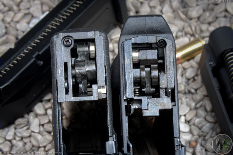

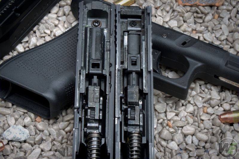

Eines muß man WE bei dieser Pistole zugestehen - es handelt sich um eine komplette Eigenkonstruktion, die nicht auf einem Vorbild von Tanaka oder Marui basiert! Die Tokyo Marui M&P ist nämlich noch gar nicht erschienen und eine andere Variante als GBB gibt es auch nicht. Nun ist der Bau einer GBB kein Hexenwerk und intern sind sich die Pistolen alle ähnlich. Aber es ist schon ein Unterschied, ob man alle Abmessungen einfach nur übernehmen kann oder selber ermitteln muß, wie weit zum Beispiel das Magazin in den Schlitten ragen muß.
(M&P links, G17 rechts)
Andere Details konnte man dagegen direkt von den bisherigen Waffen übernehmen, wie das Schalldämpfergewinde im Lauf oder der für Linkshänder umsetzbare Magazinknopf. Trotz vieler Ähnlichkeiten mit der Technik der G17 sind die Internals aber nicht kompatibel.
(G17 links, M&P rechts)
